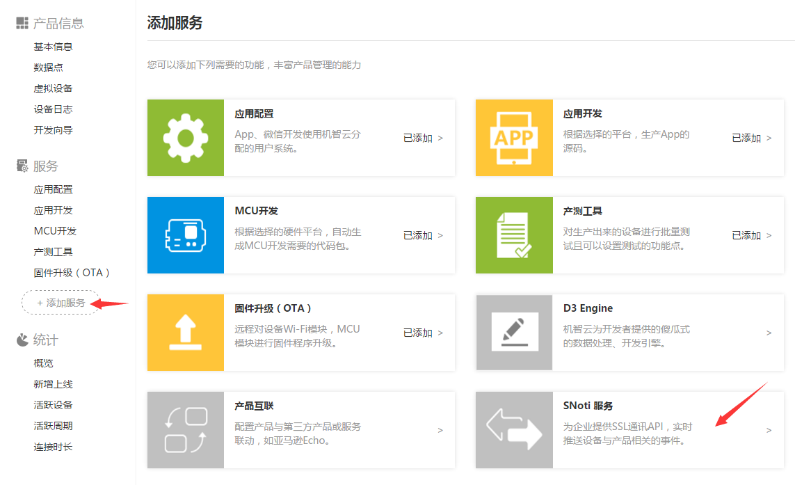

第二步:选择左侧组织,再点击【数据推送服务】,点击【立即开通】,申请开通后等待审核。
5

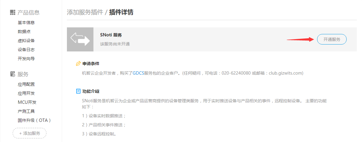

第三步:待审核通过后,点击【返回旧版】,需返回旧版开发者中心使用此功能。(由于新版功能还在开发完善中,部分功能仍会在旧版使用中)。
6

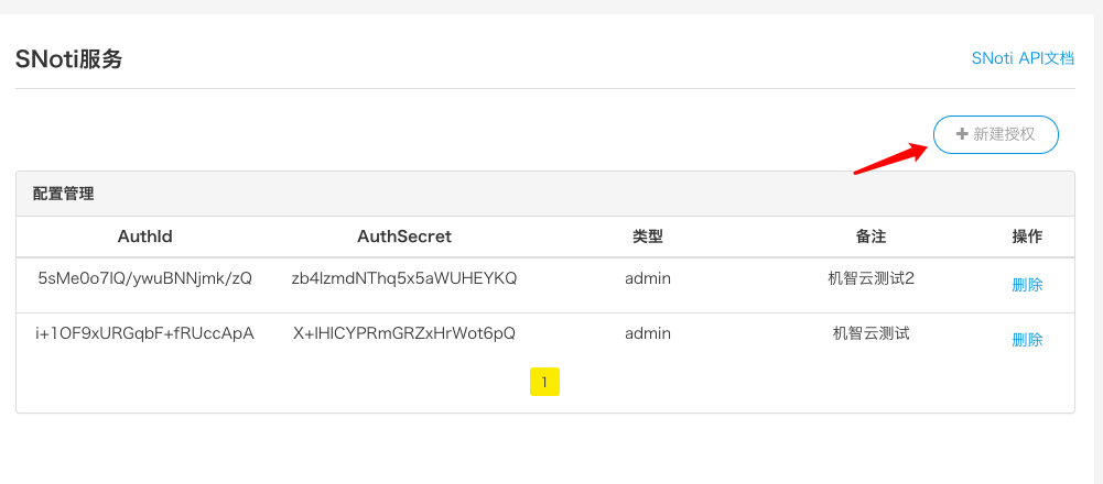

第四步:选择产品,然后再点击【Snoti 服务】,点击“新建授权”创建,该 auth_id 拥有获取该产品下所有设备消息和控制设备的权限;
7
